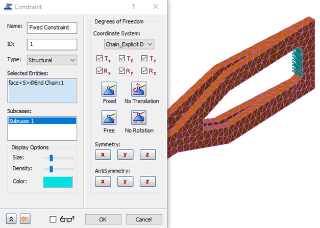

固定されたサーフェスを使用して、エンド チェーンを拘束します。
パーツ ツリーの
[サブケース 1]
から、右クリックで
[拘束]
[新規作成]
を選択します。
[拘束]ダイアログ ボックスで、
[名前]
を「
固定拘束
」に変更します。
図のように、エンド チェーンの内部サーフェスを選択し、
[サブケース]
で
[サブケース 1]
が選択されていることを確認します。
既定の拘束設定のままにして、
[OK]
をクリックして拘束を作成します。
