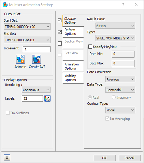

この例では、結果をアニメーション表示して、片持ちビームの振動を確認します。
  1. 右クリックで[結果] > [複数セットのアニメーション設定]を選択します。
  2. [開始セット]で[時間:0.000000e+00]を、[終了セット]で[時間:4.000812e-03]などの比較的大きい値を選択します。
  3. [コンター オプション]タブで、[結果データ]を[応力]に、[タイプ]を[SHELL VON MISES STRESS (シェル フォンミーゼス応力)]に設定します。
  4. [アニメーション] ボタンをクリックして、複数セットのアニメーションを表示します。アニメーションを停止するには、[アニメーション]をもう一度クリックします。
