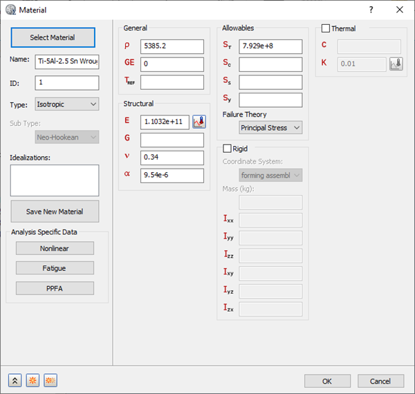

材料特性を定義する
材料ライブラリから鋼鉄をロードすることで、新しい材料を作成します。
  1. [モデル]ツリーで、[材料]を右クリックし、[新規作成]を選択します。
  2. ダイアログ ボックスで、[材料を選択]をクリックします。[材料データ ベース]ダイアログ ボックスには、使用可能な材料が表示されます。[データベースをロード]をクリックします。
  3. C:\Program Files\Autodesk\Inventor Nastran 2024\In-CAD\Materials を参照し、ADSK_materials.nasmat ファイルを開きます。
  4. 材料ツリーには、使用可能な材料が表示されます。[チタン合金]カテゴリで、[Ti-5Al-2.5 Sn 鋳鍛鋼]を選択します。破壊理論に関する警告はすべて無視します。
  5. [新規作成]ボタンをクリックします。[モデル]ツリーの[材料]に[チタン合金]が追加されます。
  6. [材料の選択]をクリックし、再びマテリアル ライブラリ ファイルを開き、[シート合金]カテゴリをクリックし、[シート Cb+Ti]を選択します。

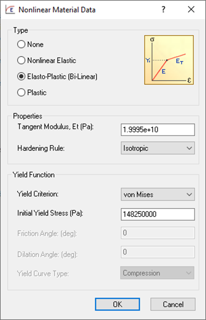

  7. [非線形]ボタンをクリックします。
  8. [弾塑性(バイリニア)]ラジオ ボタンを選択します。
  9. すべての既定を受け入れ、[OK]ボタンをクリックし、材料を作成します。

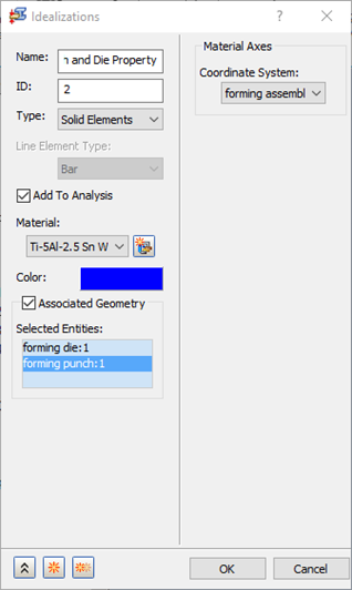

  1. [モデル]ツリーの[理想化]で、標準のカテゴリの下に[ソリッド][シェル]などの既存の定義がないか調べます。たとえば、次の「ソリッド 1」は既存の定義の例です。
    既存の定義がある場合は、[理想化] > [すべて削除]の順に右クリックして選択します。この操作を実行すると、不必要な材料が成形品メッシュに表示されなくなり、解析に関与しなくなります。
  2. [モデル]ツリーで、[理想化]を右クリックし、[新規作成]を選択します。
  3. [名前]を「パンチおよび金型の特性」に変更します。
  4. [タイプ]ドロップダウンから[ソリッド要素]を選択します。
  5. [関連ジオメトリ]チェック ボックスをオンにし、図面ウィンドウで 2 つの曲面パーツである 成形金型 成形パンチを選択します。
  6. [材料]ドロップダウンから[Ti-5Al-2.5 Sn 鋳鍛鋼]が選択されていることを確認します。
  7. [新規作成]ボタンをクリックします。

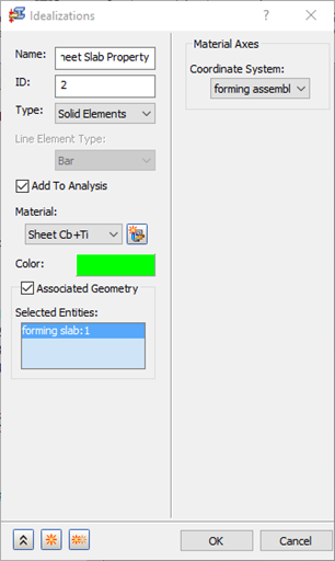

  8. 2 番目の特性に「板スラブ特性」という名前を付けます。
  9. [タイプ]ドロップダウンから[ソリッド要素]を選択します。
  10. [関連ジオメトリ]チェック ボックスをオンにし、図面ウィンドウで成形スラブを選択します。
  11. [材料]ドロップダウンから[板 Cb+Ti]が選択されていることを確認します。
  12. [OK]をクリックして、物理特性を作成します。

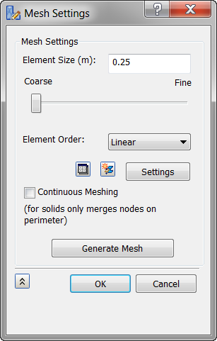

  1. [メッシュ モデル]を右クリックし、[編集]を選択します。
  2. [要素サイズ]に「0.25」(m)と入力します。
  3. [要素次数][1 次]に変更します。
  4. メッシュがソリッド メッシュであるため、[メッシュの連続性を保持]のチェックボックスをオフにします。
  5. [OK]をクリックして、ジオメトリにメッシュを作成します。
