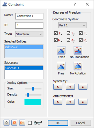

  1. ツリー表示で、[拘束]を右クリックし、[新規作成]を選択します。
  2. 6 つの自由度がすべて固定されるように、モデルの底部にある点を選択します。
    このリリースでは、3D スケッチ点はサポートされていません。現在のところ、3D スケッチ点として端点を選択するには、3D ワイヤ スケッチ セグメントを使用できます。
  3. 既定の固定拘束設定をそのまま使用するには、[OK]をクリックします。

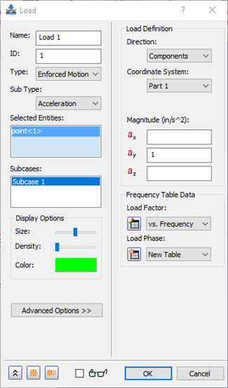

荷重を適用する
  1. [荷重]を右クリックし、[新規作成]を選択します。
  2. [タイプ]ドロップダウン メニューから[強制運動]を、[サブ タイプ]ドロップダウン メニューから[加速度]を選択します。
  3. 構造の底部にある拘束された点をクリックします。
  4. [荷重定義]下の ay ボックスに「1.0」と入力します。

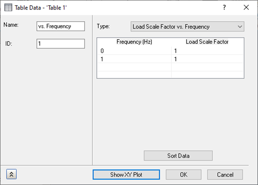

  5. [周波数テーブルのデータ]セクションの[荷重係数]ドロップダウンの横にある [新規テーブル]ボタンをクリックします。
  6. 以下に示すように、セル内をダブル クリックしてテーブルを定義します。値が対象の周波数に沿っていることに注意してください。[名前]「vs.周波数」に変更します。
  7. 荷重スケール係数 vs.周波数をドロップダウン メニューから選択します。

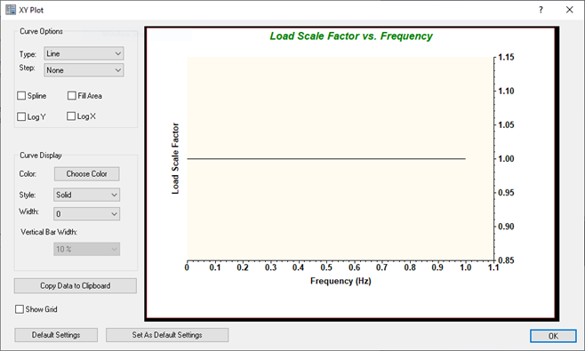

  8. プロットを表示するには、[XY プロットを表示]ボタンをクリックします。下の図のように表示されます。
  9. [XY プロット]ダイアログ ボックスで[OK]をクリックします。
  10. [テーブル データ – ‘テーブル 1’]ダイアログ ボックスで[OK]をクリックします。
  11. [荷重]ダイアログ ボックスで[OK]をクリックします。
強制運動荷重(変位、速度、および加速度)を使用して、強制する方向を拘束する必要があります。これに違和感があるかもしれませんが、強制運動が拘束運動であることに留意してください。

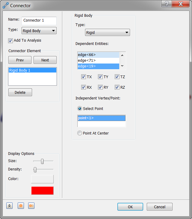

剛体要素を定義する
  1. [モデル]ツリーで[コネクタ]を右クリックし、[新規作成]を選択します。
  2. [タイプ]ドロップダウン メニューで[剛体]を選択します。
  3. [独立頂点/点]をクリックしてアクティブにし、拘束と荷重が定義されている同じスケッチ点をクリックし、[従属エンティティ]で、ブラケットの下部の周囲にある 4 つのエッジをクリックします。
  4. [OK]をクリックして、変更を適用します。モデルは以下のように表示されます。

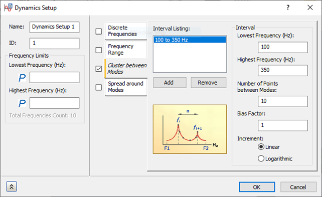

動解析設定を定義する
周波数応答解析(モード法)では、動解析設定オプションが若干異なります。この特定の解析では、周波数依存の荷重による構造の最初の曲げモードにのみ関心があります。
  1. ツリー表示で、[動解析設定 1]を右クリックし、[編集]を選択します。
  2. [モード間のクラスタ]チェックボックスをクリックし、[増分]下で[1 次]を選択します。
  3. [下限周波数]に「100.0」を入力し、[上限周波数]に「350.0」を入力します。
  4. [モード間の点の数]に「10」を入力します。
  5. [バイアス係数]は既定値の「1」に設定する必要があります。
  6. [OK]をクリックして、変更を適用します。

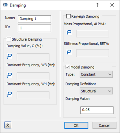

減衰を定義する
  1. ツリー表示で、[ダンピング 1] > [編集]の順に右クリックして選択します。
  2. [構造減衰]チェックボックスが既定でオンになっている場合は、これをオフにします。
  3. [モード減衰]チェックボックスをオンにして、[モード減衰]下の[タイプ]ドロップダウンから[定数]を選択します。
  4. [減衰定義]ドロップダウン メニューから[構造] を選択します。
  5. [減衰値]に「0.05」と入力します。
