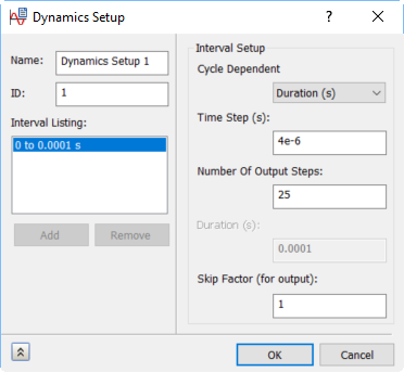

[サブケース 1]
の下で
[動解析設定 1]
[編集]
の順に右クリックして選択します。
次の値を設定します。
[サイクル依存項]
: [持続時間(秒)]
[タイム ステップ(秒)]
: 4e-6
[出力ステップ数]
: 25
[OK]をクリックします。
右クリックで
[解析 1]
[陽解法で実行]
[実行]
を選択します。
