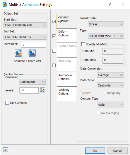

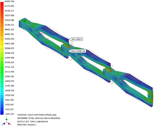

この手順では、結果をアニメーション表示して、荷重がある場合のチェーンの伸長を確認します。
  1. 右クリックで[結果] > [複数セットのアニメーション設定]を選択します。
  2. [開始セット]で[時間:0.000000e+00]を選択し、[終了セット]で[時間:9.601825e-05]などの最大に近い時間の値を選択します。
  3. [コンター オプション]タブで、[結果データ]を[応力]に、[タイプ]を[SOLID VON MISES STRESS (ソリッド フォンミーゼス応力)]に設定します。
  4. アニメーションを実行するには、[アニメーション] をクリックします。アニメーションを停止するには、[アニメーション]をもう一度クリックします。
