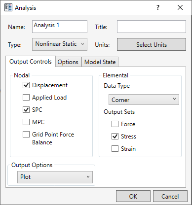

  1. [解析 1]を右クリックし、[編集]を選択します。
  2. [タイプ][非線形静解析]に変更します。
  3. [オプション]タブの[大変形][オン]が選択されていることを確認します。
  4. [OK]をクリックします。
