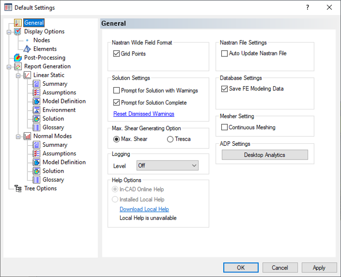

[既定の設定]ボタンを、リボンの[システム]パネルからクリックします。
[既定の設定]には次のオプションがあります。
[一般]: Nastran のフィールド フォーマットの設定のほか、解析、ログ、ヘルプ、データベース、ファイル、メッシャー、ADP、テクニカル プレビューのさまざまな設定を行うことができます。

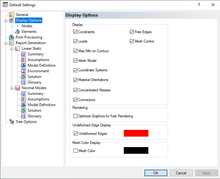

[表示オプション]: 拘束、荷重、コンターの最大/最小、メッシュ、座標系、材料の向き、集中質量、コネクタ、フリー エッジ、メッシュ コントロールなどのグローバルな表示を設定できます。
[表示]: [フリー エッジ]により、パーツ間の連続したメッシュ生成を確認できます。
- [レンダリング]: 高速レンダリングの荷重および拘束に対するグラフィックスを最適化します。
- [変形していないエッジの表示]: 変形プロットを表示した場合に、変形していないエッジを表示します。
- [メッシュ カラー表示]: メッシュを識別しやすいように、メッシュ カラーを黒に設定します。
- [節点]: モデル内の節点の表示設定を定義します。変位の座標系または ID タグを使用した節点の表示を選択できます。サイズと色を変更することもできます。

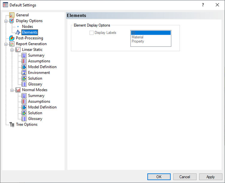

- [要素]: モデル内の要素ラベルを ID、材料、またはプロパティによって表示をすることを選択できます。

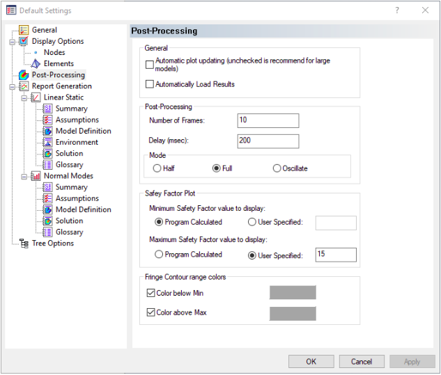

- [ポストプロセス]: ポストプロセス オプションの既定の設定を指定できます。
[一般]セクション
- [自動プロット更新]: (大規模なモデルではオフにすることをお勧めします)。
- [結果を自動にロード]: モデルを開いたときに、結果を自動でロードできます。
- [ポストプロセス]セクション: 次の項目に対する既定の設定を設定できます。
[フレーム数]: アニメーションのフレーム数を定義します。
[遅延(ミリ秒)]: アニメーションのフレーム間の遅延をミリ秒単位で指定します。
- [モード]: 次の 3 つのオプションのいずれかを使用して、アニメーション モードを定義します。
- [1/2]: アニメーションはロードされていない/変形されていない状態で始まり、完全にロードされ変形された状態に徐々に進み、停止します。
- [フル]: アニメーションはロードされていない/変形されていない状態で始まり、完全にロードされ変形された状態に徐々に進み、さらに逆に進行します(ロードされていない/変形されていない状態に徐々に戻ります)。
- [振動]: アニメーションの前半は[フル]オプションと同じです。次に、計算された変形シェイプの鏡像イメージを使用して、2 番目の全体サイクルが追加されます。これは、振動モードを可視化するのに便利なオプションです。たとえば、モード シェイプを決定する際に鉄塔の上端が右に曲がる場合、振動サイクル全体の後半で左にも曲がります。
- [安全率のプロット]セクション: 安全率のプロットに必要な既定の設定を選択します。
- [表示する最小安全率値]: 安全率のプロット最小値のベースとして、[プログラムによる計算]の最小値(既定)または[ユーザ指定]の値のいずれを使用するかを選択します。
- [表示する最大安全率値]: 安全率のプロット最大値のベースとして、[プログラムによる計算]の最大値または[ユーザ指定]の値のいずれを使用するかを選択します。既定はユーザ指定の最大値 15 です。このオプションは、比較的低い安全率のみが対象となり、低応力領域の最大安全率を非常に大きな数にできるため便利です。結果として、1 つのカラーがプロット全体で使用されます。安全率の値の狭い範囲に集中すると、より全般的な色の範囲が生成され、低い安全率範囲でより的確な解像度になります。

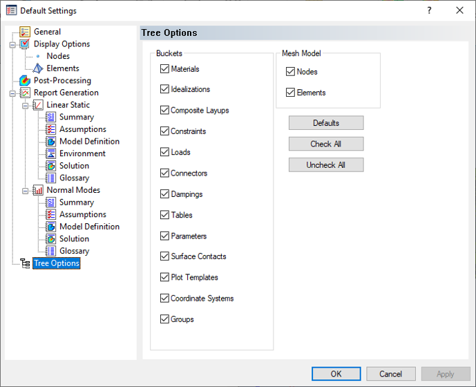

- [ツリー オプション]: 必要なツリー項目を選択したり、不要な項目を選択解除して、デザイン ツリーを単純化できます。
