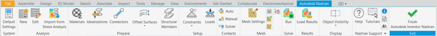

結果が読み込まれていない Autodesk Inventor Nastran ribbon タブ:

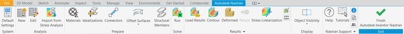

結果が読み込まれた Autodesk Inventor Nastran ribbon タブ([結果]パネルが展開し、[設定]、[接触]、[メッシュ]の各パネルは非表示):
