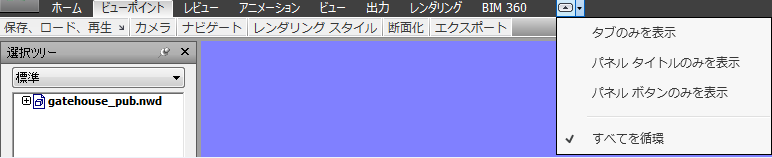

リボンのサイズを変更する
リボン タブの右側には 2 つのボタンがあり、リボン切り替えボタンの機能を選択したり、リボンのサイズをコントロールすることができます。
  1. リボン タブ バーにあるドロップダウン矢印 をクリックします。
  2. 4 つあるリボン最小化状態のいずれかを選択します。
    • タブのみを表示: タブのタイトルだけが表示されるようにリボンを最小化します。
    • パネル タイトルのみを表示: タブとパネルのタイトルだけが表示されるようにリボンを最小化します。
    • パネル ボタンのみを表示: タブのタイトルとパネル ボタンだけが表示されるようにリボンを最小化します。
    • すべてを循環: リボンの 4 つの状態が、リボン全体を表示、パネル ボタンのみを表示、パネル タイトルのみを表示、タブのみを表示の順に循環します。
  3. リボン タブの右にある最初のボタン をクリックして、リボンのサイズをコントロールします。このボタンの動作は、手順 2 で選択した内容に基づきます。
  4. このフォームにボタン が表示されたら、もう一度クリックしてリボンを最大化します。
ヒント: アクティブなリボン タブの名前をダブルクリックするか、リボン タブ バーの任意の場所をクリックして、リボンのサイズを変更することもできます。
