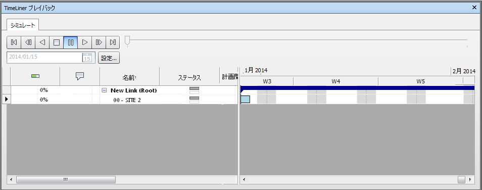

[シミュレート]タブ
[Timeliner プレイバック]ウィンドウの[シミュレート]タブで、プロジェクト スケジュールの期間全体にわたって TimeLiner シーケンスの処理をシミュレートできます。

[シミュレーション位置]スライダを使用して、シミュレーションを素早く進めたり、戻すことができます。左端はシミュレーションの先頭で、右端はシミュレーションの最後です。
ビデオ コントロール ボタンの隣にある[日付/時刻]ボックスには、シミュレーション内の特定の時点が示されます。日付の右側にあるドロップダウン アイコンをクリックすると、カレンダーが表示されます。ここから、ジャンプ先の特定の日付を選択できます。
[設定]ボタン
[設定]ボタンを押すと、シミュレーションの設定ダイアログ ボックスが開きます。ここから、スケジュールをシミュレートする方法を定義できます。
タスク ビュー
すべてのアクティブ タスクは複数列の表形式で表示されます。必要に応じて、表の列を移動したり、サイズを変更することができます。
各アクティブ タスクについて、現在のシミュレーション時間と、完了までの進行状況を確認できます([進行]がパーセント表示されます)。各アクティブ タスクの[ステータス]もアイコンとして表示されます。[計画]と[実際]の日付が存在するシミュレーションでは、計画された日付と実際の日付の相違があるかどうかが、ステータスで視覚的に表示されます。詳細は、「ステータス アイコン」のセクションを参照してください。

ガント チャート ビュー
ガント チャートには、プロジェクトのステータスを示す色分けされたバーが表示されます。1 つの行に 1 つのタスクが表示されます。横軸はプロジェクトの期間を表し、日、週、月、年などで区切られています。縦軸はプロジェクトのタスクを表します。タスクを 1 つずつ順に実行する、複数のタスクを並行して実行する、または複数のタスクの実行期間をオーバーラップさせる、といったことができます。
