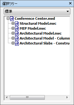

[選択ツリー]はドッキング可能なウィンドウで、モデルを作成した CAD アプリケーションで定義されたモデル構造がさまざまな階層ビューで表示されます。
Navisworks では、この階層構造に基づいて、オブジェクト固有のパス(ファイル名から特定のオブジェクトまでのパス)が識別されます。

ドロップ ダウンリストには、既定で 4 つのオプションがあります。
[標準]: すべてのインスタンスを含む既定のツリー階層が表示されます。階層はアルファベット順に並べ替えることができます。
[コンパクト]: [標準]オプションの階層を簡素化したバージョンが表示されます(各種項目が省略されています)。このツリーの詳細レベルは、[オプション エディタ]でカスタマイズできます。
[プロパティ]: 項目のプロパティに基づいた階層が表示されます。これにより、項目プロパティによるモデルの単純な手動検索が可能になります。
[セット]: 選択セットと検索セットのリストが表示されます。選択セットおよび検索セットが作成されていない場合、このオプションは表示されません。
