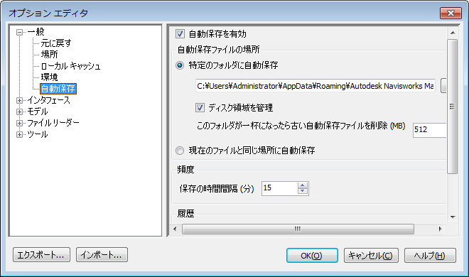

[自動保存]のオプションをカスタマイズする
  1. アプリケーション ボタン をクリックし、[オプション]をクリックします。
  2. [オプション エディタ]で、[一般]ノードを展開し、[自動保存]をクリックします。
  3. 必要に応じて、[自動保存]のオプションを調整します。たとえば、意味のある変更がファイルに加えられた時点から 20 分ごとにバックアップ ファイルを保存するように Navisworks を設定するには、[保存の時間間隔(分)]ボックスに 20 と入力します。
  4. [OK]をクリックします。
これらの自動保存オプションの詳細については、「自動保存ページ」を参照してください。
