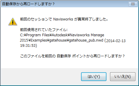

  1. Navisworks を開きます。
  2. 作業していたファイルの最新の保存済みバージョンを開くには、自動プロンプトで[はい]をクリックします。

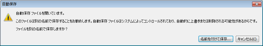

  7. 別の名前でファイルを保存するようにメッセージが表示されます。[名前を付けて保存]をクリックします。
  8. [名前を付けて保存]ダイアログ ボックスで、新しいファイル名を入力して、希望の保存場所を参照します。
  9. [保存]をクリックします。
