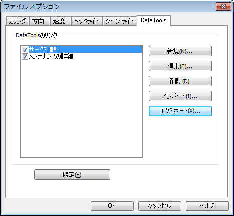

  1. [ホーム]タブ > [プロジェクト]パネル > [ファイル オプション] の順にクリックします。
  2. [ファイル オプション]ダイアログ ボックスの[DataTools]タブにある[DataTools のリンク]領域でエクスポートするリンクを選択し、[エクスポート]ボタンをクリックします。
  3. [名前を付けて保存]ダイアログ ボックスで、目的のフォルダに移動し、DataTools ファイルの名前を入力します。また、既存の DataTools ファイルの名前を選択し、変更した設定で上書きすることも可能です。
  4. [保存]をクリックします。
  5. [OK]をクリックして、[ファイル オプション]ダイアログボックスを閉じます。
