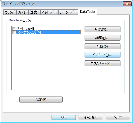

データベース リンクをインポートする
  1. [ホーム]タブ > [プロジェクト]パネル > [ファイル オプション] の順にクリックします。
  2. [ファイル オプション]ダイアログ ボックスの[DataTools]タブで、[インポート]ボタンをクリックします。
  3. [開く]ダイアログ ボックスで、必要な DataTools ファイルがあるフォルダに移動してそのファイルを選択し、[開く]をクリックします。
  4. [OK]をクリックして、[ファイル オプション]ダイアログボックスを閉じます。
