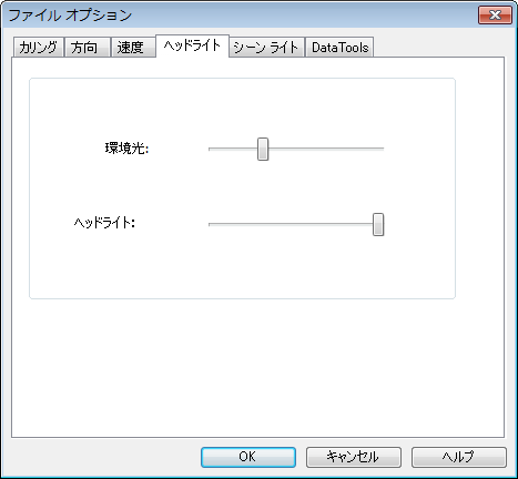

[ファイル オプション]ダイアログ ボックス([ホーム]タブ > [プロジェクト]パネル)で、[ヘッド ライト]のプロパティ値をカスタマイズできます。

  1. [ホーム]タブ > [プロジェクト]パネル > [ファイル オプション] の順にクリックします。
  2. [ファイルオプション]ダイアログ ボックスで、[ヘッド ライト]タブをクリックします。
  3. [環境光]スライダを動かしてシーンの明るさを調整し、[ヘッド ライト]スライダを動かして指向性ライトの輝度を調整します。
    ヒント: [ヘッド ライト]モードをオンにしてからこの手順を実行すると、変更点がシーンのレンダリングにどのような効果を与えるかをすぐに確認できます。
  4. [OK]をクリックします。
