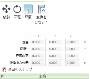

[断面化ツール]タブ > [変換]パネルのツールを使用すると、断面または断面ボックスの位置とサイズを調整して、モデルの限定した特定の領域を重点的に確認することができます。この調整は手動で実行することも、[移動]、[回転]、および[尺度]のギズモを使用することもできます。また、指定したフィールドに数値を入力して調整することもできます。
リボンの[選択にフィット]オプションを使用して、現在選択しているオブジェクトに合わせて断面または断面ボックスの移動の制限値をすばやく設定することもできます。この機能を使用するには、目的のオブジェクトを[シーン ビュー]または[選択ツリー]で選択し、[選択にフィット] をクリックします。断面化のモードに応じて、アクティブな断面または断面ボックスが、現在の選択範囲の境界に移動します。
