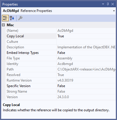

[プロパティ]ウィンドウは、現在のプロジェクトまたはソリューションのファイルのプロパティや、Windows フォームおよび Windows フォーム上に配置されたコントロールを変更するために使用されます。
修正するファイルまたはオブジェクト(Windows フォームまたはコントロール)を選択します。[プロパティ]ウィンドウにそのプロパティが表示されます。[プロパティ]ウィンドウのグリッドで、変更するプロパティを選択し、選択したプロパティに応じた新しい値を入力または選択します。
操作方法
プロパティを変更するには
- Microsoft Visual Studio で、ソリューション エクスプローラからファイルまたは参照を選択するか、オブジェクト(Windows フォーム デザイナの Windows フォームまたは Windows フォーム上のコントロール)を選択します。
- 表示されていない場合は、[プロパティ]ウィンドウを表示します。
[プロパティ]ウィンドウを表示するには、Microsoft Visual Studio で次のいずれかを実行します。
- [表示]メニュー
[プロパティ ウィンドウ]をクリックします。
- [Alt]+[Enter]を押します。
- 選択したファイル、参照、またはオブジェクトを右クリックし、[プロパティ]をクリックします。
- [プロパティ]ウィンドウで、編集するプロパティをクリックし、選択したプロパティ名の右にあるフィールドで新しい値を入力または選択します。
