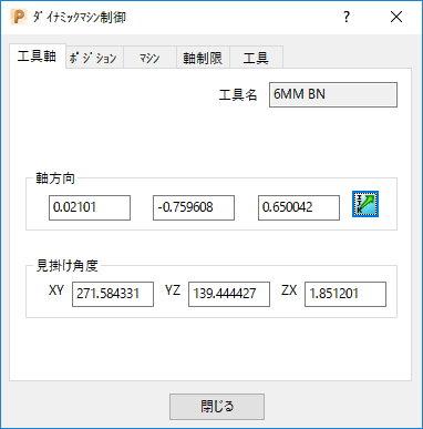

ダイナミックマシン制御 モードダイアログ 工具軸 タブには、ベクトル、および、見掛け角度で工具軸方向が表示されます。グラブハンドルを使用して工具軸を調整すると、値が自動更新されます。
このタブには、以下のオプションが表示されます。
方向入力 - 方向 ダイアログを表示します。 グラブハンドルの代わりにこのダイアログを使用することで、工具軸を指定することができます。まず、グラブハンドル を使用し、近似的に工具軸を指定します。その後、工具軸 タブを使用し、より正確に工具軸を指定することができます。
