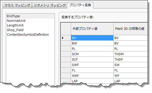

概要 - クラス プロパティの値を変換する
[プロパティ変換]タブで、AutoPLANT プロパティに固有の値が変換時に正しく解釈されていることを確認します。
たとえば、AutoPLANT の終点のタイプのプロパティ値 BW は、Plant 3D の言語では BV にマップ(変換)されます。
必要に応じて、特定の値の変換を使用して、その他のプロパティも追加できます。変換は、プロジェクトのすべてのクラスに影響を与えます。
