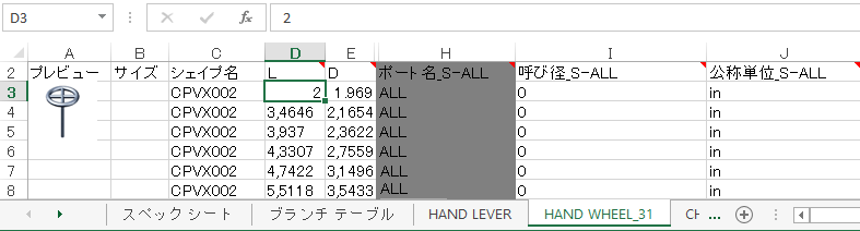

書き出されたスペック データを編集する
  1. 書き出された Excel ファイルを開きます。
  2. 編集するパーツのタブに移動します。
  3. 変更するコンテンツを編集します。
    注: 一部のフィールドは書き込み保護されているため編集できません。
  4. ファイルを保存します。
