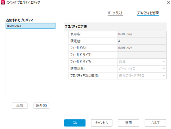

[プロパティを管理]タブ(カタログ プロパティ エディタ)
カタログにプロパティ定義を追加および修正します。
オプション
新しいプロパティを追加し、現在選択しているパーツまたは選択されたグループのパーツのプロパティ定義を設定します。
追加されたプロパティ
追加された(カスタム)プロパティの一覧を表示します。
追加
プロパティ定義で指定した値を使用してプロパティを追加します。
削除
一覧内のプロパティを削除します。
プロパティ定義
追加されたプロパティを定義します。
表示名
プロパティの表示名を設定します。
既定値
プロパティの既定値を設定します。
フィールド名
フィールド名を設定します。
フィールド サイズ
文字タイプのサイズを設定します。1 ~ 255 文字のサイズを指定できます。
フィールド タイプ
プロパティ タイプを設定します。文字、数値、またはチェック ボックス タイプ(True/False)を指定できます。
注: 文字タイプを指定した場合、フィールド サイズが必要です。数値タイプを指定した場合、既定値を指定します。チェック ボックスを指定した場合、True または False の既定値を指定します。
適用対象
パーツ サイズまたはパーツ ファミリにプロパティを適用します。
プロパティを次に追加
選択したパーツまたはすべてのパーツにプロパティを追加します。
