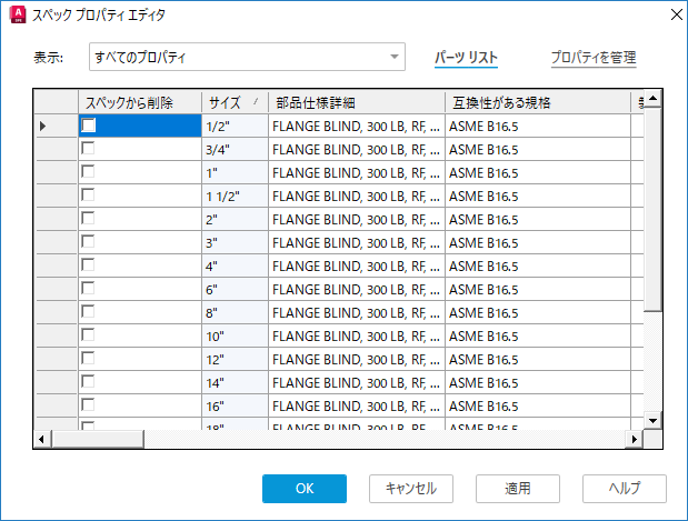

[パーツ リスト]タブ([スペック プロパティ エディタ])
選択したパーツ ファミリ内のパーツを、スペック シートに含めるために編集します。
オプション
パーツ ファミリ プロパティとパーツを表示し、パーツ サイズに基づいてパーツ ファミリ内のパーツ使用優先順位を設定します。
表示
パーツ ファミリ プロパティ、パーツ サイズ プロパティ、カスタム プロパティ、またはすべてのプロパティが表示されます。
