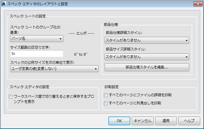

スペック エディタのワークスペース レイアウトの基本設定を行います。
このダイアログ ボックスで使用可能なオプションは次のとおりです。
スペック シート内の項目を、パーツのカテゴリ(継手など)、パーツ名、またはその両方でグループ化します。
サイズ範囲で使用する単語または文字を設定します。
スペック シート内の単位を、フィート単位、メトリック単位、未定義(ネイティブ)のいずれかで表示します。
現在のスペック シートの部品仕様詳細プロパティのスタイルを設定します。
既定の場所 C:\AutoCAD Plant 3D 2024 Content\¥LDStyles に保存された部品仕様スタイルを一覧表示します。
現在のスペック シートの部品サイズ詳細プロパティのスタイルを設定します。
[部品詳細スタイルを編集]ダイアログ ボックスを開きます。このダイアログ ボックスでは、部品詳細の計算式を指定できます。
オンにすると、ワークスペース間で切り替えるときに、修正済みのファイルを保存するプロンプトを表示します。
オンにすると、スペックの説明、ファイル名、ファイル日付などの詳細が、各ページの上部に追加されます。オフにすると、ファイルの詳細は、最初のページだけに印刷されます。
オンにすると、列名が各ページの上部に印刷されます。
