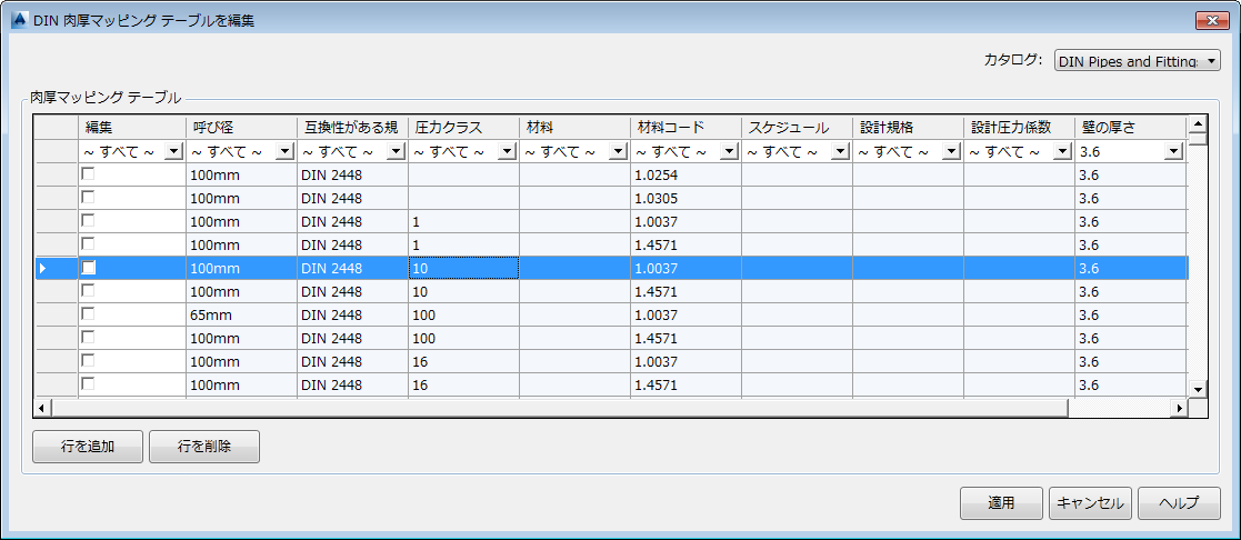

[DIN 肉厚マッピング テーブルを編集]ダイアログ ボックス
DIN 肉厚マッピング テーブルのオプションを編集します。
オプション
DIN カタログ パーツの肉厚マッピング テーブルの値を修正します。テーブルで設定したプロパティ値は、肉厚と一致します。マップを使用して肉厚をスペック シートのパーツにマッピングできます。
肉厚マッピング テーブル
肉厚にマッピングするプロパティ値を設定します。テーブルのセルを選択し、プロパティ値または肉厚を入力できます。マッピング テーブルを使用する場合、プロパティ値は肉厚にマッピングされます。
カタログ
カタログ名を設定します。肉厚マッピング テーブルは、カタログ ファイルに保存されます。
行を追加
マッピング テーブルの最後に空白行を作成します。
行を削除
マッピング テーブルで選択されている行を削除します。左余白をクリックすることで行を選択できます。複数の行を選択するには、[Shift]、[Ctrl]、[Ctrl]+[A]のいずれかを押します。
