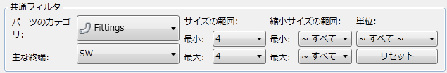

カタログ内の配管コンポーネントを検索するには
  1. スペック エディタの[共通フィルタ]の[パーツのカテゴリを選択]リストで、パーツのカテゴリをクリックします([継手]など)。
  2. [主な終端]リストで、主な終端のタイプをクリックします(例: BV)。
  3. [サイズの範囲]でサイズの範囲を指定します(2” から 12” など)。
  4. [簡単な説明]ボックスに表示フィルタを入力します(*ELL など)。
    [フィルタをクリア]をクリックすると、[共通フィルタ]を表示したまま、パーツ表示フィルタをクリアすることができます。

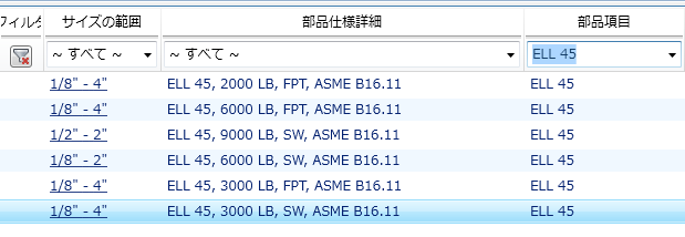

カタログ パーツを検索するには
  1. スペック エディタまたはカタログ エディタの[カタログ]ペインで、[フィルタ]列の[フィルタをクリア]をクリックし、カタログ パーツ表示フィルタをクリアします。
  2. いずれかのフィルタ リスト ボックスで[~ すべて ~]をクリックし、その語句をハイライト表示します。検索する用語のテキスト文字列の前にティルダ(~)を入力します。たとえば、[クラス名]リストに ~bl と入力すると、bl が含まれるすべてのクラス名が結果に含まれます。この例では、SpectacleBlind と Bleedring クラスが表示されます。
