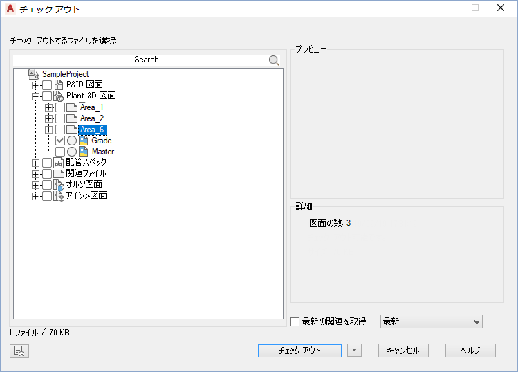

Plant Vault [チェック アウト]ダイアログ
ファイルまたはファイルのグループを Vault からチェック アウトします。
Vault からファイルをダウンロードしたり、チェック アウトすることができます。
他の図面ファイル(外部参照ファイル)を参照しているファイルを取得またはチェック アウトすると、参照図面はチェック アウト ダイアログ ボックスに追加され、自動的にダウンロードされます。
プロジェクト マネージャからファイルを取得またはチェック アウトした場合、関連ファイルは自動的にダウンロードされます。プロジェクト マネージャからフォルダを取得またはチェック アウトした場合、関連ファイルは考慮されません。
検索
選択したプロジェクトを検索します。
[チェック アウト] (正方形)
チェック アウトするファイル(複数可)またはフォルダを選択します。 ツリーにあるチェック アイコンをクリックして、チェックした場所のチェック アウトをオンオンまたはオフにします。
[Vault の状態] (円)
Vault ファイルのステータス アイコンが表示されます。アイコンが表示されない場合、ファイルはローカル ワークスペースにはありません。
[改訂版を取得]
取得するファイルの改訂版を指定します。プロジェクト マネージャから単一のファイルを取得する場合にのみアクティブになります。既定では、最新版が取得されます。
このオプションは、プロジェクト マネージャから単一のファイルを取得またはチェックアウトする場合に使用できます。フォルダまたはプロジェクト全体(ルート フォルダ)を取得またはチェック アウトする場合は無効になります。
[最新の関連を取得]
関連ファイルすべての最新版をダウンロードします。ファイルの前の改訂版を取得する際に[最新の関連を取得]を指定しないと、関連する外部参照ファイルの最新版よりも古い改訂版がダウンロードされる場合があります。[最新の関連を取得]を指定すると、常に関連する外部参照ファイルの最新版がダウンロードされます。
注: いずれかの関連ファイルに外部参照が追加されている場合に[最新の関連を取得]を指定すると、追加の関連ファイルを別個にダウンロードしなければならない場合があります。
[チェック アウトとダウンロード数]
チェック アウトするファイルの数とダウンロードするファイルの数が表示されます。ローカル ワークスペース内の最新のファイルはカウントされず、ダウンロードもされません。
[詳細]
選択したファイルの情報が表示されます。
[コメント]
Vault のチェックイン コメントを指定します。
[チェック アウト] (ボタン)
選択したファイル(複数可)またはフォルダをチェック アウトするよう選択します。
