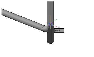

  4. [Shift]を押したままにします。作図領域で、右クリックし、[点]をクリックします。
    注: [CTRL]を押すと、BOP や COP などの配置オプションを切り替えることができます。配管サポートをアタッチした後で、反転グリップを使用して配置オプションを切り替えることができます。これらの配置オプションは、パーツのサブタイプがダミー サポートまたはベース サポートである配管サポートで利用できます。
  5. クリックして、エルボの接続点を指定します。
  6. [Enter]を押して、ダミーサポートの追加を完了します。
