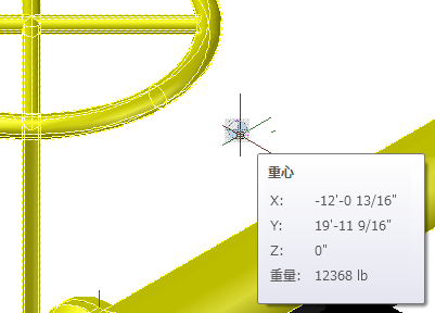

重心スナップショットを作成します。
アクセス方法
 リボン: [解析]タブ [重心スナップショット]
 コマンド入力:  plantsnapshotcog
プロンプトは表示されません。選択した Plant オブジェクトに重さがある場合、図面に重心スナップショットが追加されます。
重心スナップショットは、[クイック選択]ダイアログ ボックスで ACPPCOG オブジェクトとして選択することができます。
警告がある場合は、感嘆符( ! )が表示されます。
