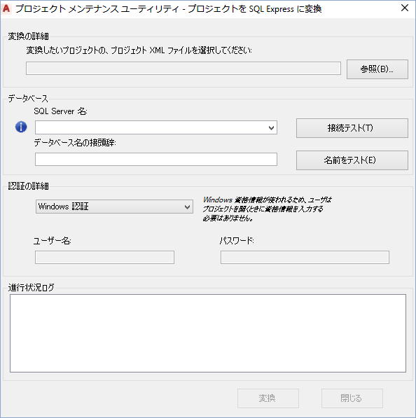

プロジェクトを SQL Express に変換します。
変換の詳細
- 変換するプロジェクトの、プロジェクト XML ファイルを選択します
- プロジェクト XML ファイルのパスを入力または参照して SQL Express に変換します。
注: SQL Server 2008 以降のすべての MS SQL Server (Express、Standard、Enterprise)がサポートされています。
[データベース]
- [SQL Server 名]
- 形式: <サーバ>¥<インスタンス>,<ポート> を使用して、サーバのポートを指定します。
注: ポートは、サーバ名の場合は省略可能です。
- [データベース名のプレフィックス]
- データベース名のプレフィックスを入力します。
認証の詳細
- [認証]
- Windows 認証: プロジェクトを開くには、Windows 資格情報を使用します
SQL Server 認証: SQL Server 資格情報を使用します。プロジェクトにアクセスするたびに入力する必要があります。
- [ユーザ名] / [パスワード]
- これらのフィールドは[SQL Server 認証]を選択した場合にのみアクティブになります。続行するには、SQL Server のユーザ名とパスワードを入力します。
- 進行状況ログ
- 変換の進行状況が表示されます。
