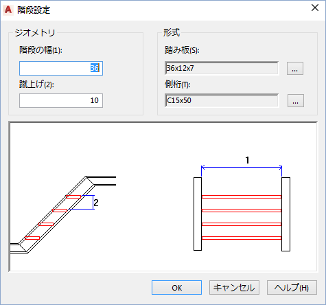

[階段設定]ダイアログ ボックス
階段を作成します。
ジオメトリ
階段のジオメトリ設定を設定します。括弧内に示されている数値は、プレビュー イメージ内に表示されているジオメトリに対応しています。
階段の幅(1)
階段の幅を指定します。
蹴上げ(2)
踏み板間の最大距離を指定します。
形式
ステップおよび側桁を設定します。
踏み板
[踏み板を選択]ダイアログ ボックスで定義したステップのデータ(踏み板の規格、踏み板の形式、寸法など)を指定します。
側桁
[側桁を選択]ダイアログ ボックスで定義した側桁オプション(材料規格、タイプ、サイズなど)を指定します。
