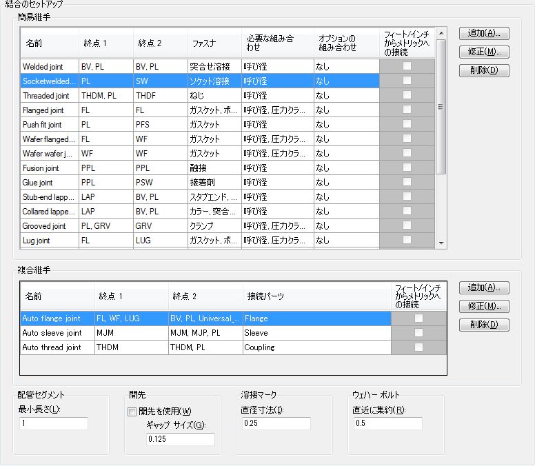

簡易継手および複合継手のタイプをセットアップします。また、配管セグメントの最小長さ、コネクタの表示設定、ボルトの集約係数も設定します。
注: AutoCAD Plant 3D 2014 から、継手タイプそれぞれで、フィート - メトリック接続が有効化(または無効化)されるようになりました。継手を修正するか、新しい継手を追加して、フィート - メトリック値を設定することができます。
[簡易継手]
[フィート/インチからメトリックへの接続] (読み込み専用)
簡易継手のフィート - メトリック設定が表示されます。
追加
[継手を追加]ダイアログ ボックスが表示されます。
修正
[継手を変更]ダイアログ ボックスが表示されます。
削除
簡易継手を削除します。
複合継手
追加
[複合継手をセットアップ]をダイアログ ボックスを使用して、継手を追加します。
修正
[複合継手をセットアップ]をダイアログ ボックスを使用して、継手を変更します。
削除
複合継手を削除します。
配管セグメント
最小長さ
配管セグメントの最小長さを設定します。

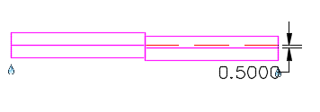

連結ギャップ
連結ギャップを使用
このチェックボックスをオンにすると、新しい配管に連結ギャップが使用されます。既存の配管は変更されません。
ギャップ サイズ
連結継手での接続時に配管の距離が短くなるように設定します。このギャップはモデル内に表示されます。また、このギャップにより、切り取りの長さのプロパティが短くなります。
