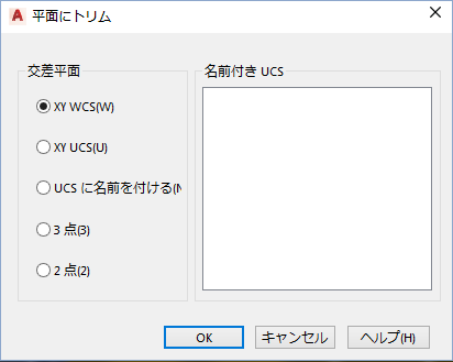

[平面にトリム]ダイアログ ボックス
平面に合わせて構造部材の長さを短くします。
交差平面
部材の延長に使用する境界平面を指定します。
XY WCS(&W)
ワールド座標系の XY 平面を切断面として使用するように指定します。
XY UCS(&U)
ユーザ座標系の XY 平面を切断面として使用するように指定します。
UCS 選択
AutoCAD に定義および保存されている名前付きユーザ座標系の XY 平面を切断面として使用するように指定します。
3 点
新しい座標系の XY 平面を切断面として使用するように指定します。
2 点
ラインおよびベクトルを切断面として使用するように指定します。
UCS 選択
定義されているユーザ座標系が表示されます。
