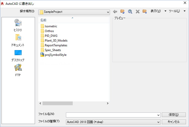

[AutoCAD ファイルに書き出す]ダイアログ ボックス
P&ID 図面を AutoCAD 図面ファイル形式に書き出します。
 ショートカット メニュー: プロジェクト マネージャ 図面を右クリック [AutoCAD に書き出し]
 コマンド入力: exporttoautocad
探す場所
書き出す図面を保存するフォルダを指定します。
ファイル名
新しい図面ファイルの名前を指定します。
ファイルの種類
書き出す図面のファイル形式を設定します。次のオプションがあります。
AutoCAD ネイティブ図面(*.dwg)
書き出した図面を表示したり、編集するには、AutoCAD 2018 または AutoCAD LT 2018 以降を使用します。
AutoCAD 2013 図面(*.dwg)
書き出した図面を表示したり、編集するには、AutoCAD 2013 または AutoCAD LT 2013 以降を使用します。
AutoCAD 2010/LT2010 図面(*.dwg)
書き出した図面を表示したり、編集するには、AutoCAD 2010 または AutoCAD LT 2010 以降を使用します。
AutoCAD 2007/LT2007 図面(*.dwg)
書き出した図面を表示したり、編集するには、AutoCAD 2007 または AutoCAD LT 2007 以降を使用します。
保存
書き出し処理中に使用されるファイル名、フォルダ、および出力形式設定を保存します。
