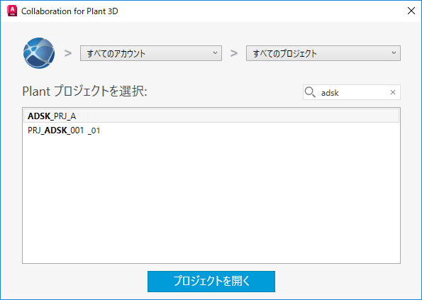

Plant 3D コラボレーション プロジェクトを開くには
  1. [プロジェクト マネージャ]の[プロジェクト]ドロップダウン リストで、[コラボレーション プロジェクトを開く]をクリックします。
    注: Autodesk Account にサイン インしていない場合は、サイン インするように求められます。
    アクセス権のある Plant コラボレーション プロジェクトのリストが表示されます。左側のドロップダウン リスト(Plant プロジェクトの上)に、アクセス権のある Autodesk Docs アカウントが表示されます。右側のドロップダウン リストに、そのアカウント内でアクセス可能な Autodesk Docs プロジェクト フォルダが表示されます。
    注: Autodesk Docs アカウントまたはプロジェクト フォルダを作成していない場合は、Autodesk Docs アカウントまたはプロジェクトの作成方法に関する情報を示すダイアログ ボックスが表示されます。
  2. 作業するプロジェクトを選択し、[プロジェクトを開く]をクリックします。
    Autodesk Docs からプロジェクトが開きます。プロジェクト情報はローカルにコピーされるため、プロジェクトの初期同期またはダウンロードが原因で、最初にプロジェクトを開く際に時間がかかる場合があります。
    注: 検索ボックスに入力すると、検索に一致する語句が太字で表示されます。
