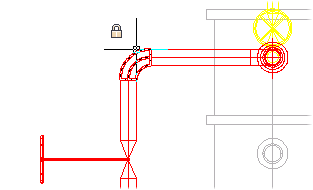

ラインをロックして、このラインが製造用に送信済みであるため変更できないということを示すことができます。ロックすると、次のようになります。
- オブジェクトを修正することが目的の選択セットから、ラインのすべてのコンポーネントがフィルタされます
- グリップが無効になります
- 開いているポート以外には接続できなくなります
- コンポーネントが追加できなくなります
