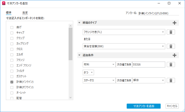

[寸法アンカーを追加]ダイアログ ボックス
寸法記入のアンカーまたは除外を追加するときの配管コンポーネントを設定します。
[規格]タブ
寸法記入のアンカーまたは除外に、1 つまたは複数のオブジェクトを追加します。1 つまたは複数の終端タイプを指定して、特定の終端タイプ(フランジ付きバルブなど)のコンポーネントに寸法記入を制限することができます。特定のステータス、サービス、その他の条件を持つ配管コンポーネントに条件を適用します。

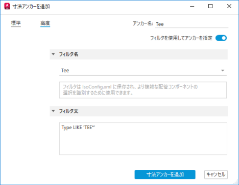

[詳細]タブ
フィルタリングしてアンカーを指定し、既存の任意のフィルタを寸法記入のアンカーまたは除外として選択することができます。フィルタは IsoConfig.xml に保存され、より複雑な配管コンポーネントの選択を識別するために使用できます。
