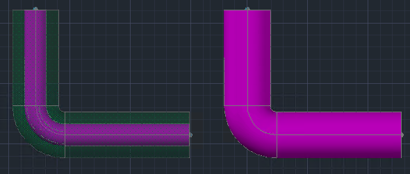

断熱材を個々の画層に表示するか、配管と同じ画層に表示するかをコントロールします。
タイプ:スイッチ
保存先:レジストリ
初期値:1
説 明
0 配管と同じ画層に配管断熱材を表示します。
1 個々の透明画層に配管断熱材を表示します。
システム変数 PLANTINSULATIONUSEPARTLAYER を使用して、3D 配管図面を Navisworks に追加する前に、断熱材を個々の画層として表示するか、配管と同じ画層として表示します。
