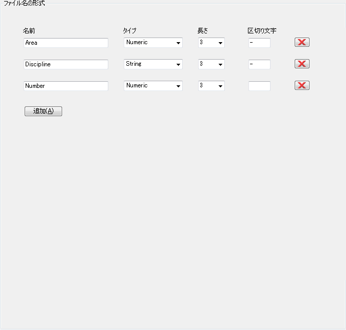

プロジェクト内でのファイル名の一貫性が保たれるように、形式を設定することができます。
ファイル名形式を設定すると、プロジェクト内で作成されたすべてのファイルが、設定したパターンに従うようになります。ただし、ファイル名形式は強制的なものではなく、新しい図面を作成する設計者は必要に応じて形式を変更できます。

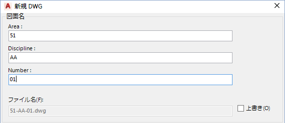

プロジェクト セットアップに表示されるサンプル ファイル名形式を次に示します。
この形式では、次のダイアログが表示されます。[上書き]チェック ボックスがオンになっている場合、設計者はファイル名を変更できます。
