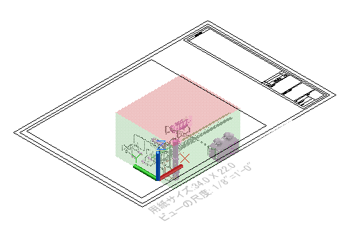

選択したオルソ ビューの尺度を基準とした用紙サイズのオーバレイ プレビューが表示されます。

現在の尺度設定が適切かどうかを確認し、オルソ図面にビューを配置する前に尺度を変更することができます。
調整するには、リボンの尺度ドロップ ダウン リストを使用します。プレビューに変更が反映されます。

選択したオルソ ビューの尺度を基準とした用紙サイズを示すプレビューの表示/非表示を切り替えます。既定は[オン(O)]です。
