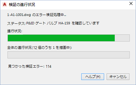

[検証の進行状況]ダイアログ ボックス
図面ごとの検証の進行状況と、検証しているすべての図面全体の検証の進行状況を表示します。
 ショートカット メニュー: プロジェクト マネージャ P&ID 図面ノードを右クリック 検証
 ショートカット メニュー: プロジェクト マネージャ 個々の P&ID 図面を右クリック 検証
 ショートカット メニュー: プロジェクト マネージャ プロジェクトを右クリック プロジェクトを検証
 リボン:  [ホーム] [検証]タブ [検証] (P&ID ワークスペース内)
 コマンド入力:  validate
検証プロセスは、プロジェクトまたは図面のサイズ、あるいはプロジェクト内の図面の枚数によって数分かかることがあります。進行状況メータは、検証にかかっている時間を表しています。
filename.dwg のエラー検証処理中
検証エラーをチッェクしている図面(filename.dwg) の名前を表示するように、見出しが動的に更新されます。
ステータス
図面内でチェックされているコンポーネントの名前が表示されます。
進行状況
エラーがチェックされている図面の検証進行状況を示します。
全体の進行状況(x 個のうち y を描画中)
チェック中の図面の数に関する検証の進行状況を示します。見出しには、現在検証済みの図面の数(x)と、検証される図面の総数(y)を比較した、検証の全体の進行状況が表示されます。
見つかった検証エラー
見つかった検証エラーの数が表示されます。この数は、エラーが見つかるたびに動的に更新されます。
