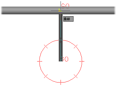

スタブイン ブランチを作成する
  1. リボンで、[ホーム]タブ [パーツの挿入]パネル [ルート パイプ]をクリックします。
  2. 図面内をクリックして始点を指定します。
  3. コマンド プロンプトで、st(エスティー)と入力します。
  4. [Shift]を押しながら作図領域内を右クリックし、オブジェクト スナップ(垂線など)をクリックします。
  5. 図面内をクリックして配管ヘッダ上の点を指定します。
