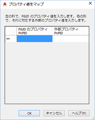

[プロパティ値をマップ]ダイアログ ボックス
AutoCAD Plant 3D toolset と他のプログラムの間で一致するプロパティ値を定義します。
プロパティ値のマッピングを使用すると、AutoCAD Plant 3D toolset と他のプログラムの間で対応するプロパティ値を設定できます。
P&ID のプロパティ - <名前>
他のプログラムで同様のプロパティと対応させる必要のある P&ID のプロパティ値を入力します。
外部プロパティ - <名前>
書き出しまたは読み込みを予定しているプログラムが参照しているプロパティと対応する値を入力します。
