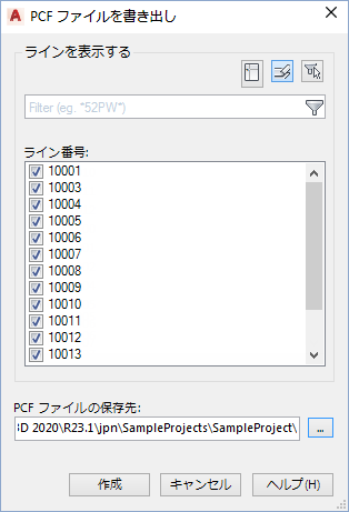

[PCF を書き出し]ダイアログ ボックス
書き出される配管コンポーネント ファイル(PCF)に含めるラインを選択します。
ラインを表示する
図面
図面内のライン番号が一覧表示されます。
プロジェクト
プロジェクトのすべてのライン番号が一覧表示されます。
Filter
現在の選択セットのライン番号が一覧表示されます。
ライン番号
アイソメ図面または PCF に含める線分を設定します。
[ライン番号]領域内で右クリックして、すべてのラインを選択するか、すべてのラインをクリアします。
PCF ファイルの保存先
PCF ファイルの書き出し先フォルダを指定します。
