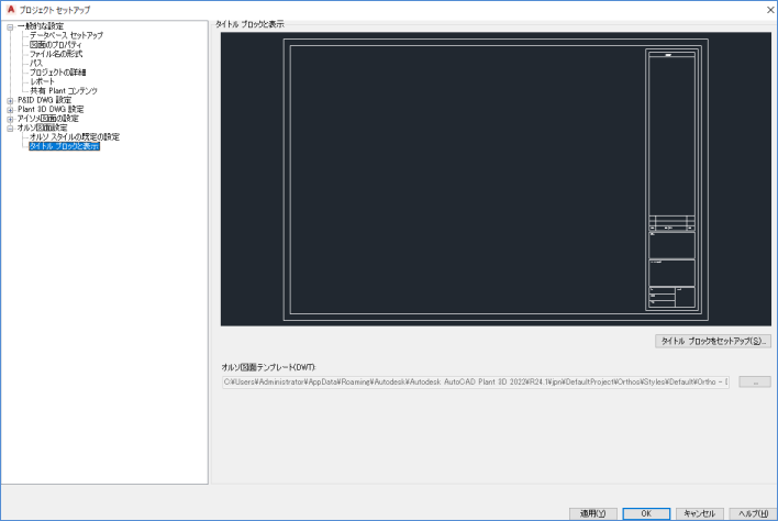

[タイトル ブロックと表示]
タイトル ブロックのプレビュー
タイトル ブロックのプレビューが表示されます。
タイトル ブロックをセットアップ
[タイトル ブロック セットアップ]リボンのコンテキスト タブが表示されます。[オルソ図の設定]をクリックすると、[オルソ図生成の設定]ダイアログ ボックスが表示されて、オルソ コンポーネントの画層を指定することができます。
[オルソ図面テンプレート(DWT)]
直交投影テンプレート フォルダの場所を設定します。参照して他の場所またはテンプレートを選択できます。
