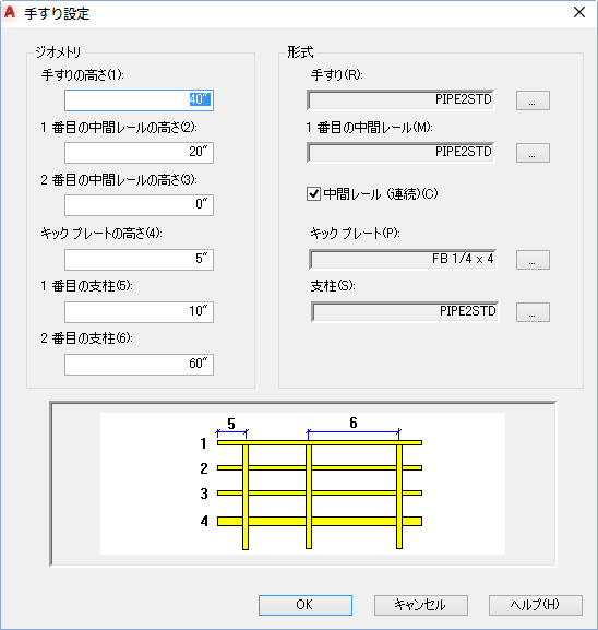

構造手すりを編集します。
ジオメトリ
選択した手すりのジオメトリ設定を編集します。括弧内に示されている数値は、プレビュー イメージ内に表示されているジオメトリに対応しています。
上部手すりの高さ(1)
手すりの高さを編集します。
1 番目の中間手すりの高さ(2)
1 番目の中間手すりの高さを編集します。
2 番目の中間手すりの高さ(3)
2 番目の中間手すりの高さを編集します。
キック プレートの高さ(4)
キック プレートの高さを編集します。
1 番目の支柱(5)
手すりの端点からの 1 番目の支柱と最後の支柱の距離を編集します。
2 番目の支柱(6)
手すりの支柱間の最大距離を編集します。手すりの長さを長くする場合、支柱間の距離はこの値よりも大きくなるまで増加します。この距離が値よりも大きくなると、別の支柱が追加され、すべての支柱が等間隔になるように再配置されます。
