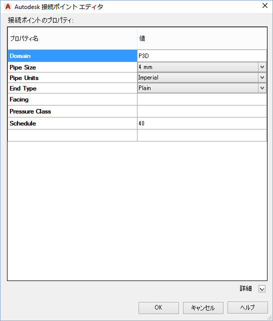

[Autodesk 接続ポイント]ダイアログ ボックス
Autodesk 接続ポイント(ACP)のプロパティを修正します。
外部参照内の接続ポイントのプロパティを表示することはできますが、読み込み専用となります。
プロパティ名
[ドメイン]、[接続状態]、エンジニアリング プロパティの名前が一覧表示されます。
値
プロパティの値が表示されます。
PLANTINSERTAUTODESKCONNECTIONPOINT
コマンドで作成された接続ポートは、P3D という[ドメイン]値になります。
