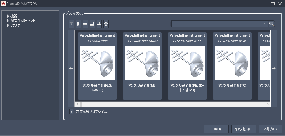

[Plant 3D 形状ブラウザ]ダイアログ ボックス
パラメトリック コンポーネントの形状を指定します。
アクセス方法
リボン:
[ホーム]タブ
[パーツの挿入]パネル
[カスタム パーツ]
[形状ブラウザ]
コンポーネントを作成した後で、そのコンポーネントの寸法をプロパティ パレットで指定することができます。
注:
表示されるカスタムパーツは、カスタム パーツ ビルダで選択されたパーツに基づいています。
[グラフィックス]
コンポーネントのパラメトリック形状を指定します。
高度な形状オプション
すべての形状を表示します。既定では、現在のカタログに含まれる形状のみが表示されます。
