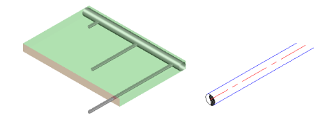

オルソ図面内の開いた配管記号のモードを循環して選択します。モードには、切断配管記号を表示しない、オルソキューブによって切断された配管またはコンポーネントの記号のみを表示する(既定)、終端が開いた配管だけでなくオルソキューブによって切断された配管またはコンポーネントの記号も表示する、があります。
アクセス方法
リボン: [オルソビュー エディタ]タブ
[出力の外観]パネル
[切断配管記号]
コマンド入力:
plantorthoshowopenpipesymbol
プロンプト
PLANTORTHOSHOWOPENPIPESYMBOL の新しい値を入力 <1>:
- 0 = オルソ キューブによって切断された配管の記号は表示されません。
- 1 = オルソ キューブによって切断された配管またはコンポーネントの記号が表示されます(既定)。
- 2 = 終端が開いた配管とオルソ キューブによって切断された配管またはコンポーネントの記号が表示されます。
